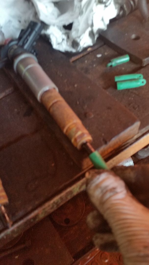

Temos que tomar as devidas providências tapando todos os injectores e circuítos
As tão mal afamadas velas de incandescência
Os bicos dos injectores tb devem ser tapados convenientemente  qualquer toque pode ser prejudicial

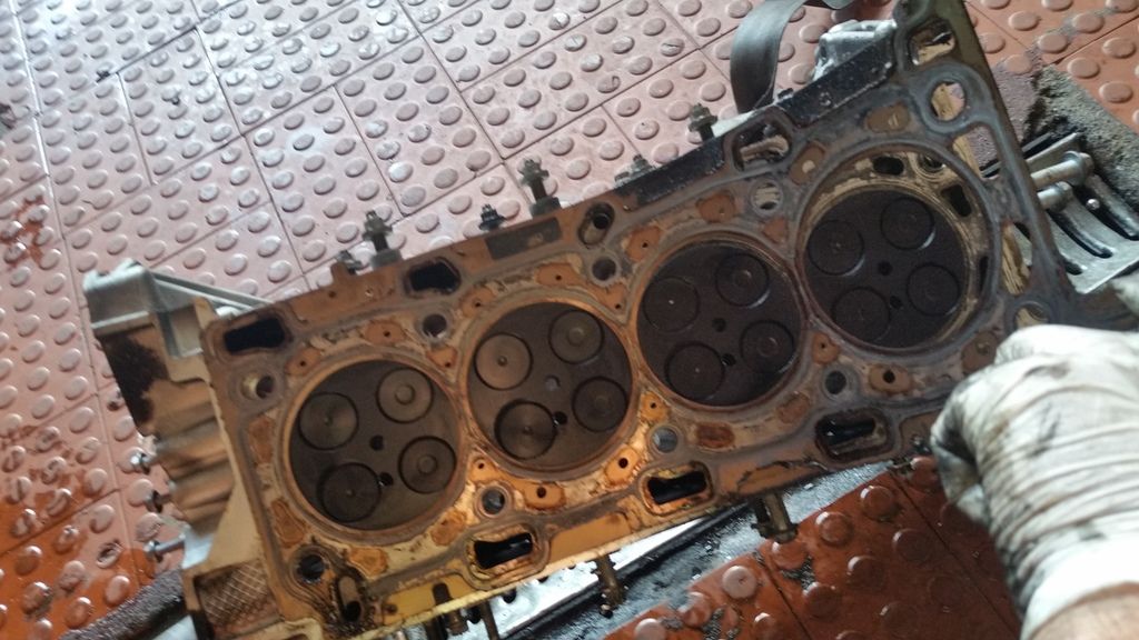

Vamos lá desapertar a dita cabeça de motor rapidamente  para ver o que nos espera
Eish uma junta metálica bem carregada de resíduos
Mas a face da cabeça não está má
Apesar de bem carregada de resíduos ainda cumpria a sua função

Ui... Esse estava em bom estado... Também a usar óleo da marca branca do continente, não podiam esperar milagres...
Já agora, e por curiosidade, quantos km tem o bicho?
À medida que envelheço, há duas coisas que não param de crescer: a minha barriga, e a minha caixa de ferramentas...
Re: Laguna II fase II 2.0 dci 150cv
« Responder #39 em: 13 de Abril de 2015, 15:41 pm »
Salvo erro 180.000kms mas não sei bem
