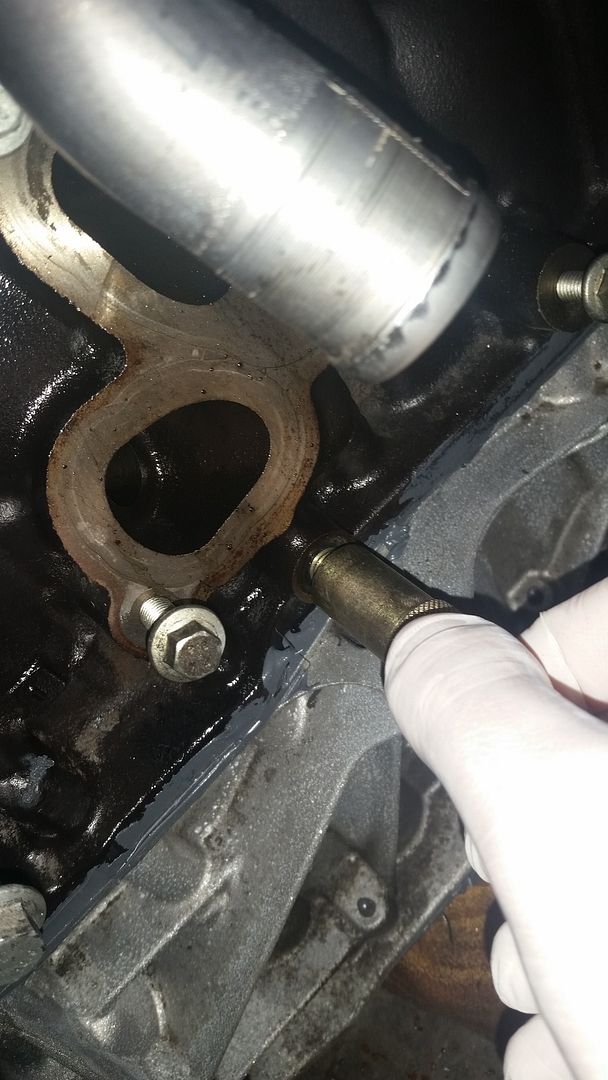

Pois bem para quem já tinha saudades de acompanhar os desenvolvimentos na recuperação do m9r aqui seguem novos trabalhos :
Distribuição :
O Tensor hidráulico
Posicionar a cams
Posicionar a cambota
E por último fechar utilizando o selante para o efeito.
Vamos apertar cerca de 20 parafusos
Próxima etapa : embraiagem

isso estás a fazer neste momento? isso é que é vontade :laugh:
uma dúvida. houve alguém neste forum que abriu o motor dele por causa deste mesmo problema e se não me falha a memória o mecânico dessa pessoa disso que o problema era o bloco que não tinha "estofo". que o bloco é que não aguentava.
no caso desse motor que estás a reparar o que é que se danificou? segmentos apenas? foram montados novos com o mesmo tamanho ou maiores?
abraço
Re: Laguna II fase II 2.0 dci 150cv
« Responder #118 em: 19 de Maio de 2015, 08:46 am »
Não apenas tinha que partilhar mais uma etapa e foi naquele momento que tive um intervalo entre motores, familia , etc :laugh:
Cada caso é um caso apesar de os sintomas poderem ser parecidos, neste caso eram os segmentos que estavam pasmados fruto de MIX's de óleos e de qualidade duvidosa.
Os segmentos são STD :)
